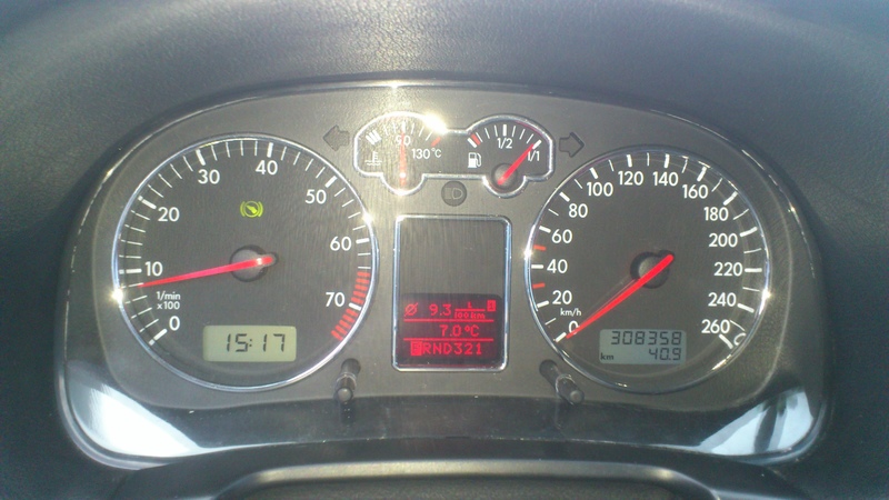

Добрый вечер всем, хочу спросить, тема наверно уже избита, но всё же, стал владельцем гольфа 4 с АКПП 01М двигатель APK, дело обстоит так что не могу переключится с режима парковки "Р", на выключенном двигателе та же проблема, рычаг АКПП вообще не двигается, при нажатии кнопки на рычаге кпп идет малозаметный щелчок под торпедой, много читал про эти проблемы, но к выводу так и не пришел. Да, самое главное, имеется проблема с подтекающим сальником коробки, чек горит при заводе машины пропадает.

Датчик положения педали тормоза проверь. На приборке есть зелёная иконка «тапка в пол»? :-)

На приборке зеленой иконки нет. Снял датчик стопов он оригинальный ещё первых версий которые признали ненадёжными. Подключал его сработала коробка 1 раз и датчик сильно греется. Про сальник точно не скажу, когда менял ремни, ролики мастер обратил моё внимание на этом.
