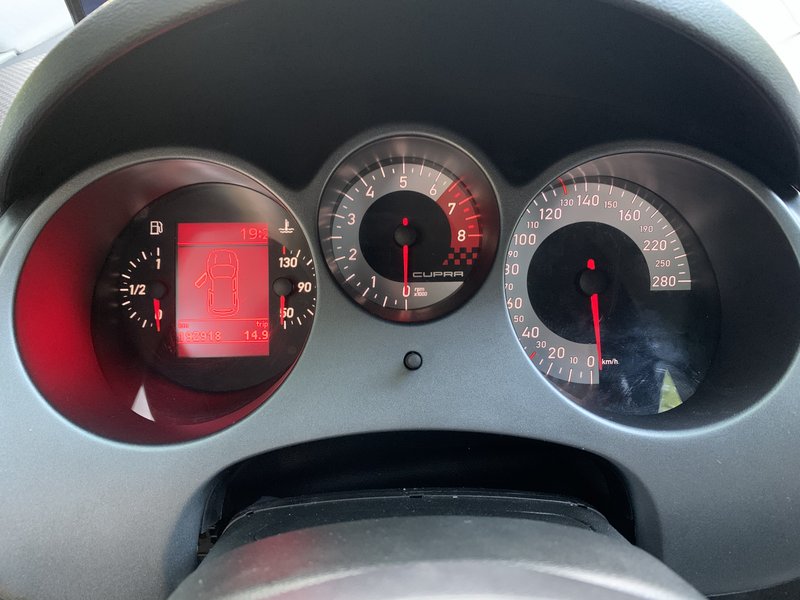

А в прошлый визит все было радужно и красиво :-) пока отдыхал, внедрил приборку которая лежала в багажнике уж пару лет... спасибо коллеге по образованию с дружественного форума за помощь во внедрении.
